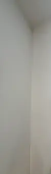

Neanche un anno fa, mi hanno riverniciato una casa.
Ora mi accorgo che in un angolo di una camera da letto, che confina con la facciata esterna del condominio, ci sono queste crepe.
Ho contattato chi aveva verniciato e mi dice che sono cose di assestamento, e non colpa della vernice
Effettivamente le ho viste in qualche altra casa, ma molto più vecchia e in zona più sismica (qui siamo al rischio minimo) e non ricordo ci fossero neanche prima di riverniciare
Allego foto da vicino e lontano.
Grazie
A occhio sembrano crepe per assestamento. Non serve necessariamente essere in zona sismica. Il cosiddetto assestamento avviene per diversi motivi. Per esempio falde acquifere o più banalmente fondamenta poco profonde o troppo strette ecc ecc...

Siamo al secondo piano di un condomino

Inutile stuccarle soltanto così come sono si riformerebbero. Vanno aperte con un utensile apposta un raschietto a forma di triangolo poi stuccate con stucco acrilico che è elastico. Potrebbe essere utile utilizzare un nastro a rete di quelli che si utilizzano sulle giunzioni del cartongesso per fornire resistenza orizzontale stuccando e rasando ulteriormente pareggiando la superficie. Solo dopo procedere a tinteggiatura.
Non importa. Se avviene un assestamento del terreno, si muove tutta la struttura del palazzo. Comunque è una cosa che avviene normalmente,nulla di preoccupante se le crepe non si allargano ulteriormente. A casa mia spuntano dopo qualche anno che ho stuccato e ripitturato.

è l'intonaco che hai pagato 5 euro 10Kg😂...stai sereno è normale saranno anche gli sbalzi di temperatura che fanno contrarre l'intonco
Non hanno intonacato, hanno pitturato
L’intonaco sarà stato messo 40aa fa
Serve per formare la crepa a V
Una spatola, a meno che intendi quello a triangolo
Comunque lo cercavo in acciaio, perché poi arrugginiscono ho visto
E poi pensavo bastasse stendere un fissatore prima
